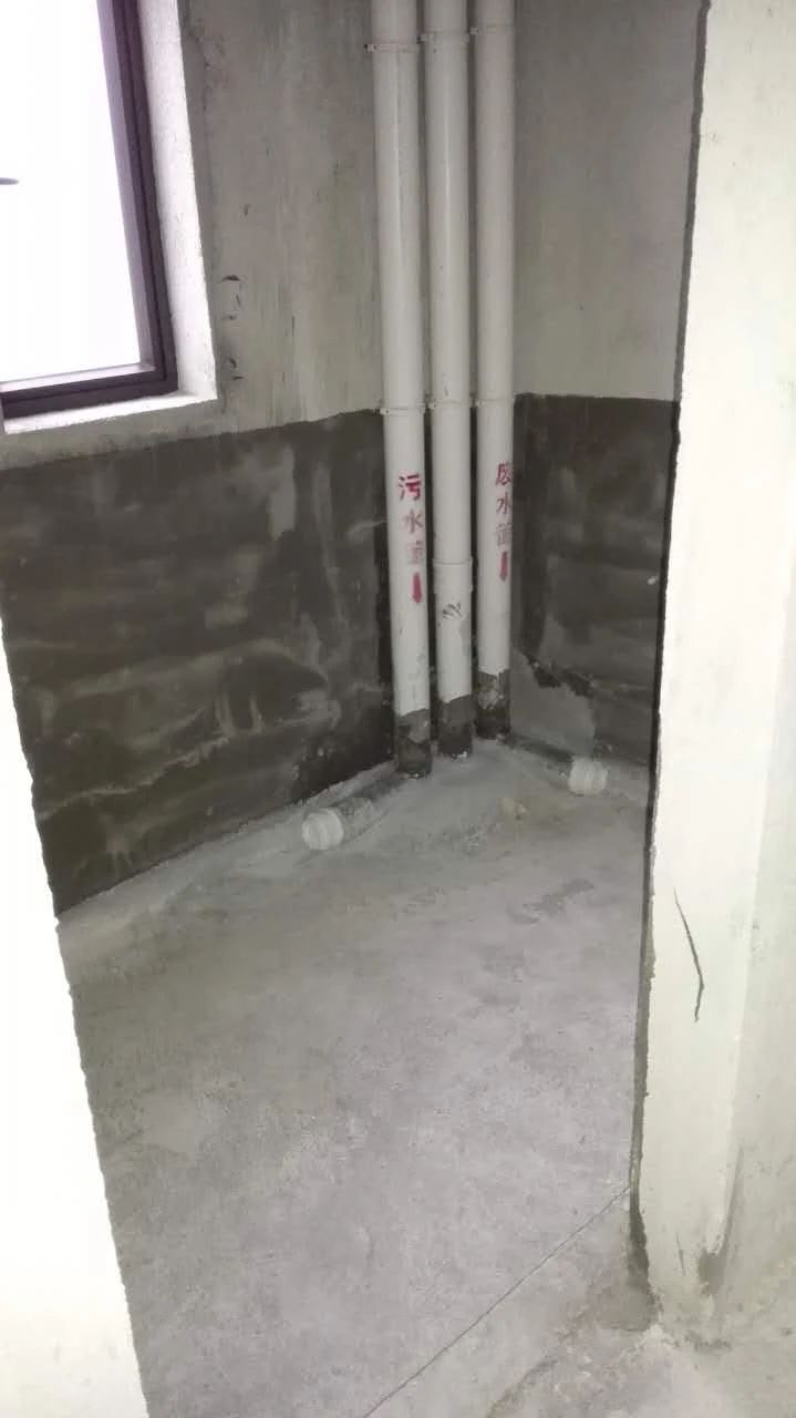

11、二次排水别接污水管:若装修时卫生间做二次排水的话,二次排水要接到雨水管(推荐)或废水管上去。网上很多说二次排水会反臭,大概率是因为他们把二次排水管接到排污管了,导致臭气回灌。
