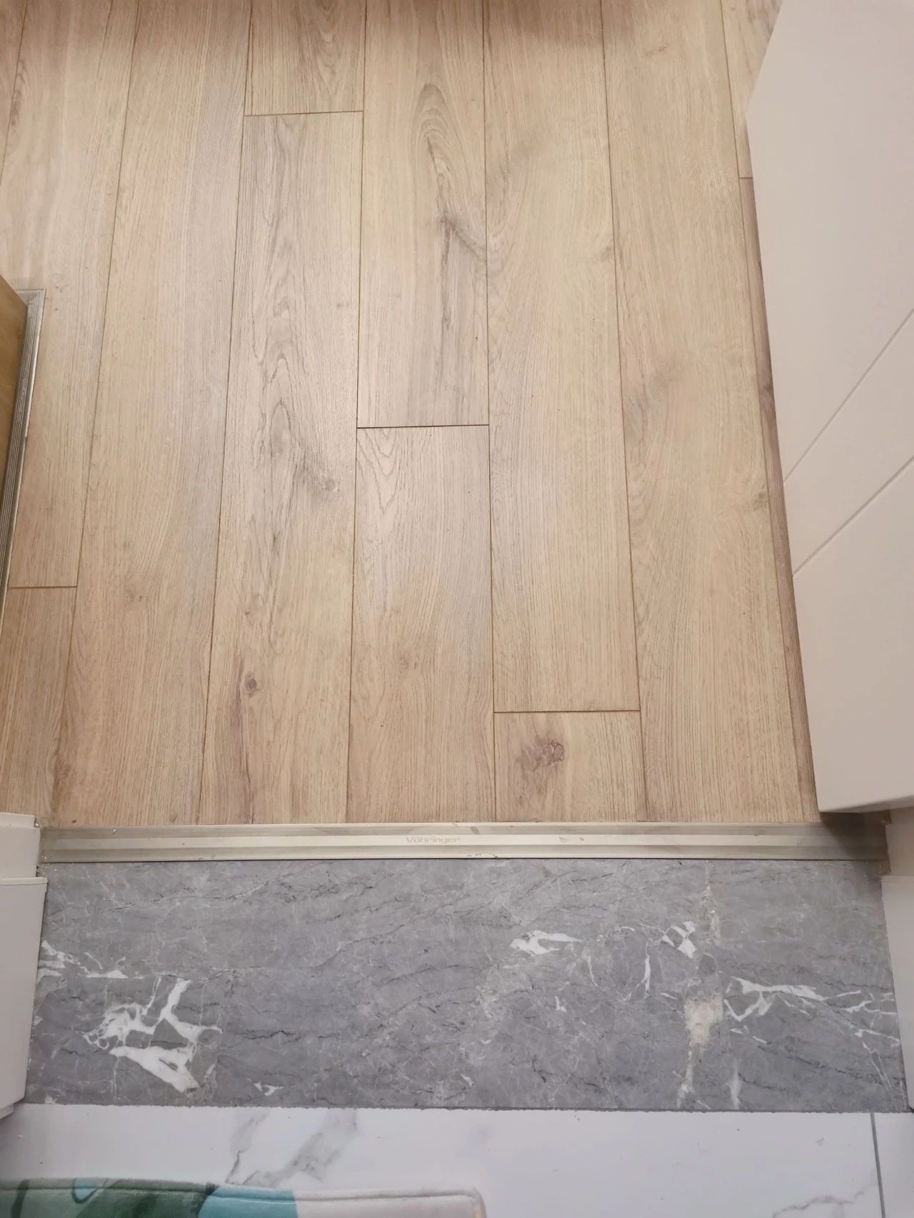

3、瓷砖+木地板的情况:
一般门槛石是用在两边空间都是铺砖的情况,然而现在人装修很多都会选择大厅瓷砖、卧室铺木地板的搭配方案,这种情况一般就不建议用门槛石,因为门槛石与木地板之间,除非是做高度差,否则是比较难收口的。
对于瓷砖与木地板之间的收纳,方案1是采用压边条,在木地板与瓷砖中间留出一条缝隙,然后把一条T字形的收边条压进缝隙,用收边条来挡住缝隙并实现瓷砖与木地板两种材质之间的过度。若是觉得T字条收口会有一个凸起的收边条不够简洁,也可以选用金属收边过渡条,这种收边条是完全嵌入地面,装在瓷砖与木地板中间并与两侧都保持相对平整地安装。
综合考虑打理、空间设计与实用性因素,一般是建议卫生间、阳台与大门装门槛石,而大厅与卧室、大厅与书房等空间之间,是不建议装门槛石的。
