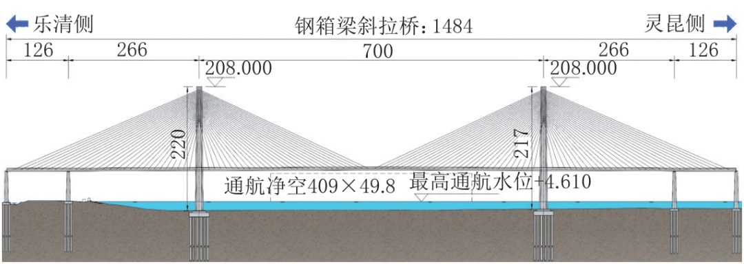

根据 2.2 节的分析,可以得出在瓯江北口规划廊道内公铁分建不具备可行性,推荐采用公铁合建形式。桥区航道规划为乘潮通航 3 万 t 级船舶,而 3 万 t级集装箱船空载水线以上高度为 47.3 m,考虑富余高度和未来海平面上升高度后,桥梁通航净高为47.3 m+2 m+0.5 m=49.8 m。拟建桥梁 3 万 t 级船舶单向通航净宽为 229.0 m,单孔双向通航净宽为 433.8 m。
因此,推荐采取主跨为700 m,设计通航净高为49.8 m,净跨为 656.2 m,能基本满足代表船型单孔双向通航要求。
针对主跨 700 m 的公铁合建桥梁,结合目前国内外桥梁的建设水平和地质条件,可选桥型有斜拉桥、悬索桥和斜拉悬索协作体系桥。悬索桥和斜拉悬索协作体系桥均需在水中设置锚碇,不满足瓯江北口行洪要求,且造价更高。斜拉桥为自锚体系,整体刚度优于悬索桥,适用于重载交通或公铁两用,在 400~1 000 m 大跨度内更具竞争力。因此,推荐斜拉桥方案,主桥布置为 126 m+266 m +700 m +266 m +126 m的钢桁梁斜拉桥,全长 1 484 m,边中跨比为 0.56。
公铁合建斜拉桥主桥立面布置图见图 2。
图 2 公铁合建斜拉桥主桥立面布置图(单位:m)

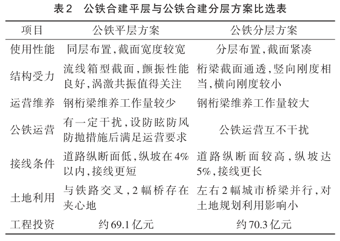

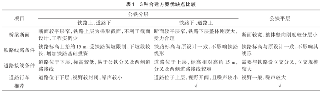

3.2 公铁合建平层与公铁合建分层方案比选
目前我国公铁两用桥一般采用公铁分层或公铁平层方案,其中公铁分层又可分为铁路上层和城市道路上层 2 种。3 种合建方案的优缺点列于表 1。
经初步比选,不推荐公铁分层(铁路上层、道路下层)方案。以下仅对公铁分层(铁路下层、道路上层)公铁平层 2 个方案进行比选研究

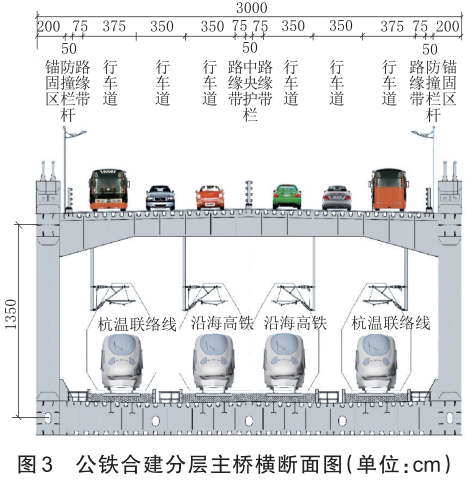

3.2.1 公铁合建分层方案
公铁合建分层主桥横断面图见图 3。
采用 2 片桁的矩形截面,设上、下双层桥面。上层设 6 车道道路,下层设 4 线铁路,桁高为 13.5 m,腹杆采用 N 型布置,桥梁全宽 30 m。

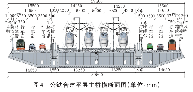

3.2.2 公铁合建平层方案
公铁合建平层主桥横断面图见图 4。
4 线铁路+6 车道道路,铁路桥面宽 26.5 m,道路单侧宽 14.65 m,总宽 59.5 m,高 4.5 m。
公铁合建平层与公铁合建分层方案比选表见表 2 。
经比选,2 种方案技术上均可行,造价相当,但平层方案接线条件更好、有利于交通疏解,因此予以推荐。

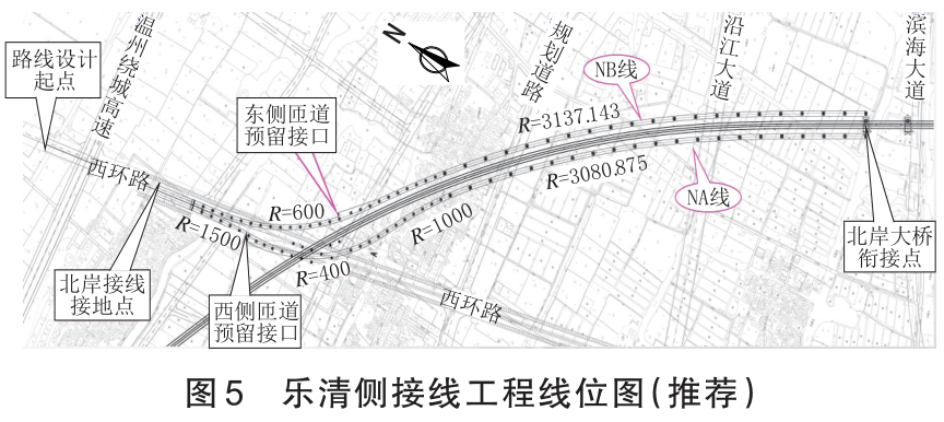

4.2 乐清侧接线道路方案
乐清侧接线工程线位图(推荐)见图 5。
近期连通绕城高速北线地面道路,并预留衔接规划主干路沿江大道及规划柳白龙湾快速路。近期桥梁主线需要先落地,接线方案有 2 种。
方案一(主线直接落地):近期主线以双向 6 车道直接落地接规划西环路,地面道路两侧再预留双向 4 车道通行。实施远期道路时,为保证交通功能,需要先新建主线上、下桥匝道桥,再拆除已建 300 m主线落地段,新建上跨北侧温州绕城高速的高架快速路。
方案二(以匝道落地):近期主线预留跳水平台,并在两侧以双幅匝道桥(单向 2 车道)的形式落地,接入西环路地面道路。远期直接在跳水平台处新建上跨北侧绕城高速的高架快速路。方案一虽然远期涉及主线落地段改造,需要增加投资,但是近期功能完善,安全性强,对城市景观更加友好。因此,推荐采用方案一 。
