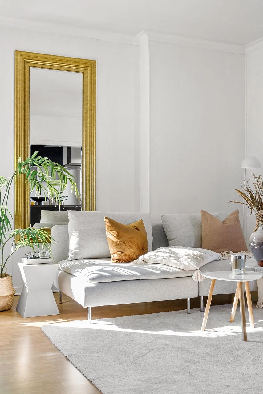

3、L形沙发小户型客厅的沙发,建议选尺寸小些的二人或三人沙发,像L形沙发这样占空间的沙发,就没必要了。
4、边几面积较小的客厅,其实只需要沙发+电视柜即可,像茶几、边几之类的,除非空间闲余很多,否则都没必要了。
