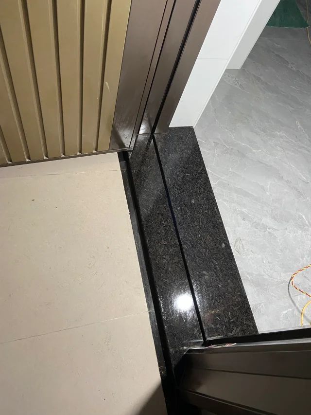

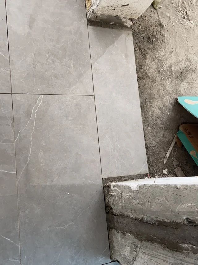

一、要装门槛石的情况:像地面有高度差、或挡水需要的情况,门槛石都是必须要装的,比如大门、卫生间门、阳台平开门等等。1、大门:大门处是一定要装门槛石的,因为室内-室外之间,会有一个高度差,如果不装门槛石的话,瓷砖贴到交界处就无法收口,会出现瓷砖侧边外露;如果高度差较大,甚至会有水泥砂浆外露的情况。此外,大门装门槛石建议做成叠级的,一高一低的门槛石组合,高的一部分可以盖住门板,这样关上大门后,就能起到挡光隔音的效果,也能防止邻居家的蟑螂通过大门下的缝隙钻到家里来。2、卫生间门:卫生间作为一个潮湿的用水空间,门槛石必须要装,如果你轻信网上的“门槛石无用论”,卫生间没装门槛石的话,等你洗澡、洗卫生间地板的时候,脏水外淌的时候,恐怕你就会追悔莫及,想要手撕乱说“门槛石没用”的网络写手了。3、阳台平开门:阳台如果不封闭的话,刮风下雨就会有积水的情况,如果是平开门的小阳台门,那么就要装上门槛石,让地面做一个高度差,这样暴雨天的时候,门槛石就能挡住阳台里的水,不让雨水流到室内来。

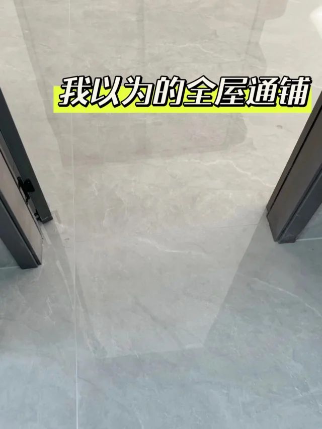

三、不装门槛石,门洞下怎么做?1、瓷砖通铺:比如客厅-房间、客厅-书房、大厅-厨房、客厅与阳台打通等情况,地面都是同一水平上,并且地面都是铺瓷砖的话,那么门洞下直接瓷砖通铺过去即可。

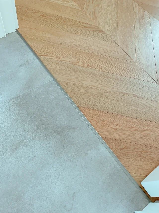

2、T型压边条:比如瓷砖-木地板之间,美缝剂与填缝剂都不适用,那么就可以在贴瓷砖的时候装一条T型压边条进去,然后木地板就卡在压边条下面,中间的缝隙就可以完美收口了。3、金属条过渡:
金属条是T型压边条的升级版,它是不用盖在瓷砖与木地板上面,而是与它们齐平,通过金属材质来把缝隙填上收口,效果也是很不错。
